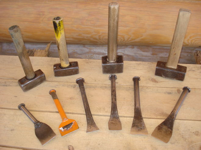

Для таких работ лучше всего пригласить специалистов тем более если Вы никогда такими работами не занимались. Вообще то процесс не очень сложный но нужен для таких работ опыт. Вы должны знать что при конопатке сруба дом поднимается от 7 до 12 см. Причем при неправильной конопатке дом может повести и его перекосит. Поэтому конпатку проводят по венцам с самого низа, сначала делается внешняя конопатка венца затем нужно тот же венец законопатить изнутри. Для такой работы требуется правильный инструмент лопатка и молоток:
