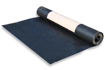

Пергамин это рулонный материал
изготовленный из плотного картона который в свою очередь пропитывается нефтяным битумом.
Картон, используемый при изготовлении пергамина, многослойный.
Пергамин выпускается различной плотности и делится по маркам, П-250, П-300 и П-350.
Пергамин, в отличии от того же рубероида является паро-изоляцией, а не гидроизоляцией.

Пергамин - рулонный материл. Представляет собой технический картон, пропитанный битумом. Производится согласно ГОСТ 2697-83 "ПЕРГАМИН КРОВЕЛЬНЫЙ".
Выпускается в ширине 1000, 1025 и 1050 мм.
Для изготовления используется:
  • картон кровельный, марка 350 (ТУ 5770-502-00284718);
  • битум нефтяной, марки БНК 40/180 или БНК 45/90 (ГОСТ 9548);

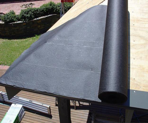

Применяется в качестве пароизоляции в кровельном пироге (нижний слой), для предотвращения проникновения влаги из помещения в утеплитель. Так же, в качестве пароизоляции, в других случаях - при строительстве каркасных домов, например, в вентилируемых фасадах.
На счет экологической чистоты: согласно ГОСТа на производство битумов - нефтяные битумы являются малоопасными веществами и по степени воздействия на организм человека относятся к 4-му классу опасности по ГОСТ 12.1.007. Пары расплавленного битума обладают умеренным раздражающим действием на кожу и слизистую оболочку глаз и верхних дыхательных путей. Кумулятивный эффект не выражен. Ну а дальше каждый сам решает, насколько битум является эко материалом.

Чаще всего применяется для прокладки (изоляции) крыш. Пергамин подкладывают под профнастил или шифер, для пароизоляции крыши.

Используют его в основном как дополнительную защиту на кровле. Но в комплекте с другими материалами подходит и для утепления фундаментов, стен и полов.
