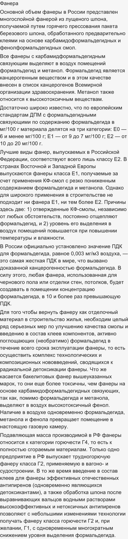

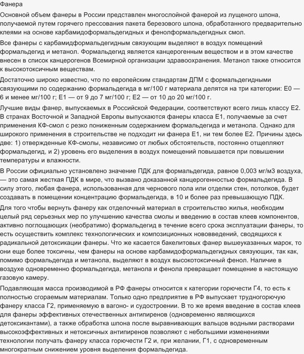

Но что касается вопроса, какая же фанера более экологически чистая, то ответ здесь довольно прост. Каждая фанера имеет код классификации. Так к примеру по ПДК, то есть по предельно допустимым концентрациям виды фанеры подразделяются на несколько классов с цифровыми и буквенными обозначениями.
Вот так выглядят эти обозначения:
Из данного примера видно, что фанера с маркировкой Е0 имеет в своём составе меньше всего вредных примесей. А категории Е1 и Е2 содержат гораздо больше формальдегида в соотношении миллиграмм на сто грамм фанеры.
