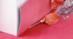

А так же выполнение укладки ковролина бесклеевым методом (подрезка вдоль стены,
свободная укладка и на финише фиксация плинтусами), из личного опыта могу добавить, клей для ковролина может пахнуть гораздо сильней чем сам ковролин и выветрить этот запаха крайне сложно.
