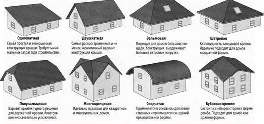

По конструкции кровли бывают:
Односкатная кровля (простерший вариант и одновременно надёжный), шифер на односкатной кровле будет чувствовать себя прекрасно.
Двухскатные, надо отметить что это самый популярный и распространённый тип кровли в частном строительстве.
И в этом случае шифер на такой будет работать годами.
Дальше уже идут более сложные конструкции (вальмовые, шатровые, ломаные, пирамидальные и так далее).
Если отталкиваться от Ваших заданных параметров ("что бы служила долго"), то я бы посоветовал приглядеться к двухскатной кровле.
Во-первых в монтаже не сложная (сравнительно), возможно обустройство мансарды.
Двухскатная кровля прекрасно справляется со снеговой и ветровой нагрузкой, естественно если грамотно сделан угол наклона.
Эстетический вид на уровне, не сравнить конечно с четырёхскатной кровлей, но всё же.
Удобство при ремонте.
В конце хотелось бы добавить, если кровлю монтируют профессионалы высокого уровня, произведены все расчёты (на глаз такие вещи не строят), то в принципе с шифером не должно возникать проблем годами.
При ошибках в монтаже и в расчётах любой тип кровли может оказаться проблемным
Здравствуйте. Не посмотрев на здание вашей дачи, навскидку ответ дать довольно сложно, так как под шифер подходит довольно много конструкций. Например, если здание большой площади, и в форме квадрата, то тут оптимальный вариант - "ломаная" крыша. Если продолговатое и не очень широкое - двускатная с фронтонами или же вальмовая, без фронтонов. Кроме того, при выборе конструкции крыши необходимо учесть массу нюансов: будет ли у вас под крышей жилое мансардное помещение, или просто чердак, то есть необходимо ли утеплять крышу, и.т.д. Все эти моменты необходимо учитывать при выборе конструкции.
