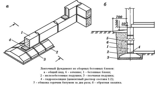

Вся прелесть в таком фундаменте, это быстрый его монтаж. Принцип одинаков, как и при завивки обычного ленточного фундаменте. А именно.
Роется траншея не менее 40 см глубиной. Насыпается подушка из песка и гравия, трамбуется. На подушку устанавливаются железобетонные подушки, стелется гидроизоляция и заливается слой раствора 1 к 2. На слой раствора устанавливаются железобетонные блоки.
Вот примерная схема монтажа.
Фундамент из ЖБИ блоков возводится в любую погоду всего за несколько дней, зато и обойдется он на 30-35% дороже обычного ленточного фундамента. Технология возведения не отличается от устройства типового ленточного фундамента. Для его возведения потребуется вырыть траншею, подготовить подушку и уложить специальные ФЛ блоки, обладающие высокой прочностью. Далее устраивается горизонтальная гидроизоляция и производится укладка блоков. По сути это та же самая кладка кирпича на раствор с той лишь разницей что вес одного элемента составляет от 500 до 1500 кг.
