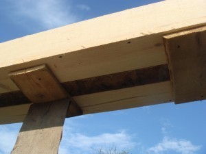

Для того что бы залить (изготовить) перемычку делается опалубка-короб.
Короб изготавливается из досок, доска толщиной миллиметров 20-25-ь.
Перемычка должна опираться на кладку не менее 250-и мм с каждой стороны.
Ширина доски плотно завязана на размерах проёма, то есть на толщине стен.
Сбивается короб, можно использовать саморезы, их проще выкрутить при демонтаже короба (две боковые доски и одна нижняя, нижняя по толщине проёма, плюс доски с торца короба, что бы бетон не вытекал из опалубки, в торцевых досках предварительно делаются отверстия для вязальной проволоки.
Короб снизу, подпирается досками (враспор).
Естественно короб устанавливается по уровню.
Внутрь короба укладываем полиэтиленовую плёнку.
Далее внутрь короба устанавливается арматурная сетка.
Сетка монтируется с таким учётом что бы она не соприкасалась ни с нижней доской короба, ни с боковыми.
В итоге арматура должна оказаться внутри бетона, не забываем что доски, это временное явление.
Положить под арматуру можно всё что угодно, к примеру битый кирпич.
Вот и всё, заливаем бетон, просто будьте внимательны, не надо короб заполнять сразу на всю высоту, залили бетон, равномерно распределили по всему коробу и следующая порция.
Заливам заподлицо с высотой короба и разравниваем.
Ждём полного полного высыхания бетона и демонтируем короб, перемычка готова.

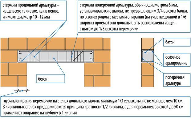

Что касается секретов монтажа, то для монолитных образцов они заключаются в правильном расчете, изготовлении и установке арматурных каркасов, входящих в конструкцию перемычек. Их устройство хорошо проиллюстрировано на схеме

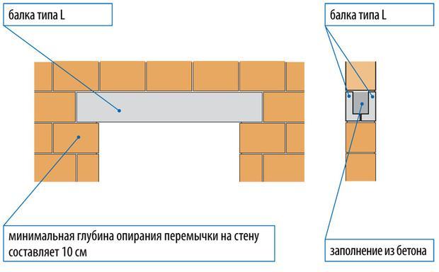

Вот схема их установки
В настоящее время все чаще используются унифицированные перемычки, которые изготавливаются специализированными компаниями. Видеоролик с пояснениями по технологии монтажа перемычек, изготавливаемых фирмой YTONG, прилагаю
