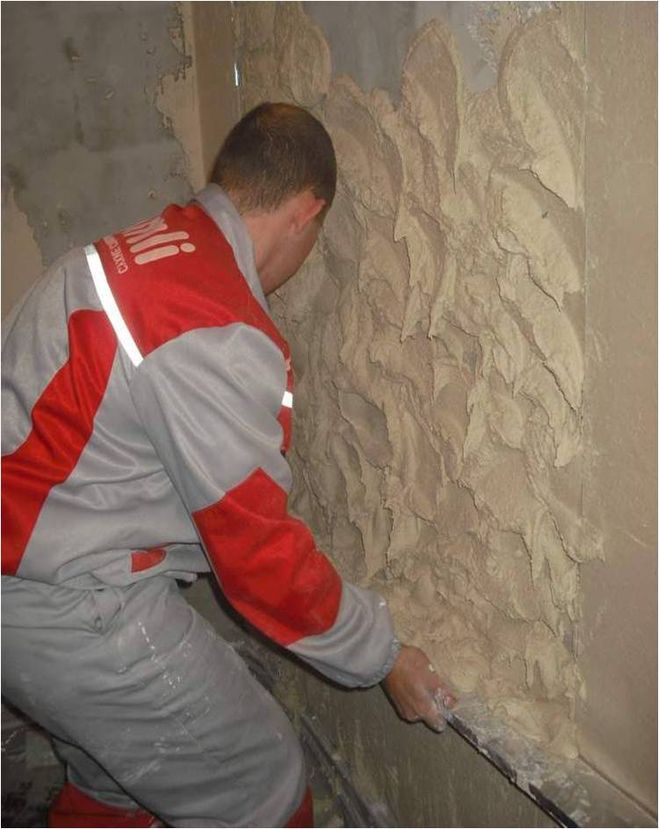

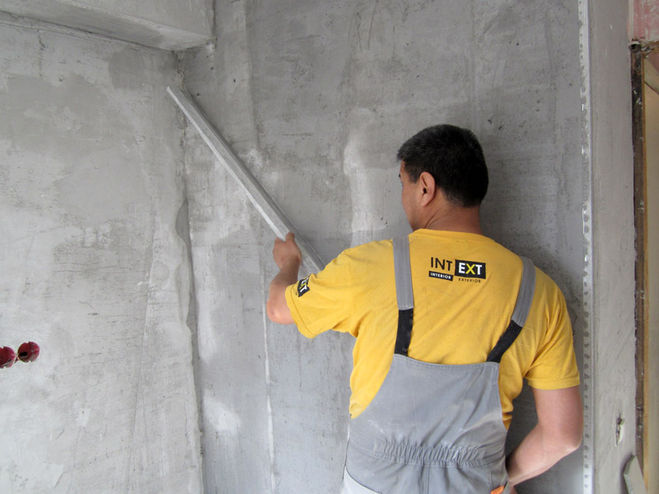

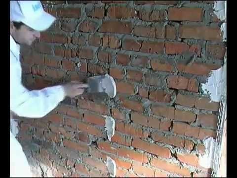

Основные этапы нанесения сухой штукатурки (ознакоться с видами сухих штукатурок и технологией нанесения можете по адресу:http://oldmix­.net/stroitelstvo-i-remont/shtukaturnye-raboty):
  • подготовка основания (выравнивание выступающих частей стены, грунтование поверхности);
  • выставление маяков по вертикали и плоскости в целом;
  • приготовление раствора (смешивание смеси с водой до необходимой консистенции);
  • набрызг штукатурки на стену и выравнивание с помощью правила (операция может производиться за несколько этапов- при большой толщине слоя);
  • нанесение и выравнивание следующих слой шпателей или полутером (каждый последующий слой наносится после высыхания предыдущего слоя);
  • финишное выравнивание поверхности с проверкой плоскости правилом (перепады не должны превышать 1-2 мм на 1 м2).
