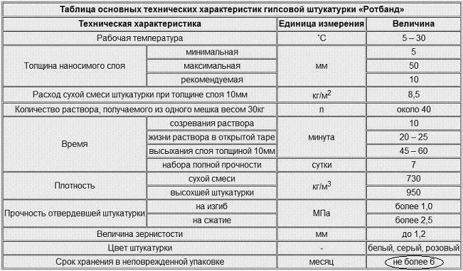

Согласно данным производителя, срок хранения сухой штукатурки "Ротбанд" в целой, неповрежденной упаковке равен 6 месяцам.
