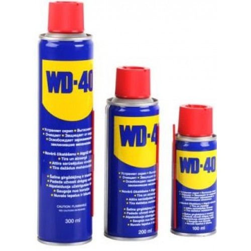

Шурупы как правило вворачиваются в поверхность шкафа очень легко и сломать его нужно потрудится. Если все же такое произошло то можно сделать следующее, если Вы вворачивали шуруп без разметки то можно слегка переставить и вкрутить новый шуруп от этого ничего не изменится а вкрученный оставить. Это и проще и надежнее, если шуруп вкручен в подготовленное гнездо капните пару - тройку капель "WD-40" подождите минут 5-10 и выкрутить можно даже пальцами. Но проще попробуйте чем то зацепить например женским шипчиками и аккуратно Вы его выкрутите. Можно использовать экстактор - вот они:
Относительно "WD-40" = это химический аэрозоль продается в магазинах стройматериалов так же в хозяйственных магазинах. Обладает высокой проникающей способностью и облегчает выкручивание шурупов, так же удаляет ржавый налет и многое другое.
