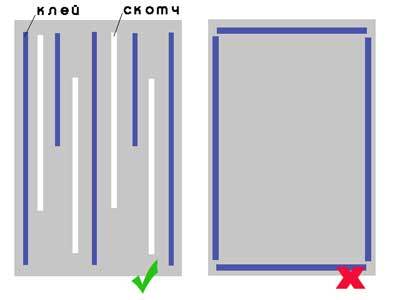

Отрезаем его (скотч) по размеру, убираем защитную плёнку с клеевого слоя и приклеиваем его к зеркалу вертикальными полосками.
Двухсторонний скотч чередуется с клеем для зеркал,
клея наносится вертикально (правда надо учитывать конфигурацию зеркала, могут быть нюансы) сплошной линией.

Лучше совместить оба эти способа: для мгновенной фиксации - скотч, то есть наклеить несколько полосок двустороннего скотча на вспененной основе. А вот между ними намазать силиконовым клеем для зеркал.
