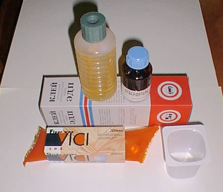

Поделюсь своим опытом в этом вопросе. В своё время, когда нам выполняла ремонт организация занимающаяся отделочными работами. Мастера из этой организации, на просьбу при облицовке стен в ванной керамической плиткой установить перед умывальником зеркало в участок облицовки, сказали, что для того, чтобы зеркало не потемнело и не начала появляться паутина от разрушения серебряного покрытия, необходимо покрыть обратную сторону зеркала обычным двухкомпонентным эпоксидным клеем не менее четырёх слоёв. Тогда мы так и сделали, и вот прошло уже больше десяти лет, а зеркало так и остаётся на своём месте. Так что эпоксидный клей, а может вы сможете покрыть краской на эпоксидной основе, прекрасное решение для защиты обратной стороны зеркала от разрушения.
И вот таких пятен как указано на фото ниже, на Вашем зеркале никогда не появится.
Вот таким клеем покрывали обратную сторону зеркала
