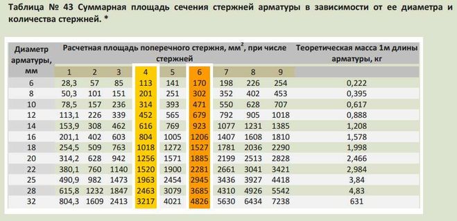

Так же при расчетах данного вопроса часто применяют специальные таблицы сечений арматуры например:
