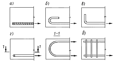

Начну с того, что анкеровка может выполняться пятью различными способами, изображенными на схеме ниже
а) прямые стержни сцепляются с бетоном за счет трения;
б) в качестве анкеров используются крюки или лапки;
в) анкера изготавливаются в виде петель;
г) в качестве анкеров используются поперечные стержни, привариваемые к продольным;
д) закрепление продольной арматуры выполняется специально для этого изготовленными приспособлениями, которые и называются анкерами.
