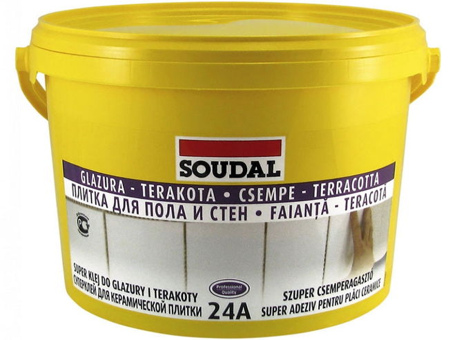

Недостаточная жесткость данного материала может привести к растрескиванию шва и потом отделению плитки от поверхности. Что бы использовать этот материал как основание для кафеля, надо увеличить жесткость, влагостойкость и улучшить прилипание клеевого слоя. Для увеличения жесткости надо выбрать боле толстую OSB-плиту. И увеличить площадь примыкания этой плиты к основанию, использовать крепление шурупами. Блестящий слой плиты, это смолы используемые при изготовлении плиты. Именно они и мешают адгезии с другими материалами. Что бы это устранить применяется грунтовка по ОСБ. Она улучшает эти параметры в разы. Грунтование преследует две цели – улучшение адгезии и водонепроницаемости поверхности. После нанесения грунтовки можно приступить и к наклейке плитки. Но использовать надо не обычный плиточный клей, а готовый жидкий. Вот примерно такой как на фото. Он более пластичен, даже после полного высыхания. Плитку желательно использовать не боле 30*30 см. Так как более большие размеры могут треснуть.
