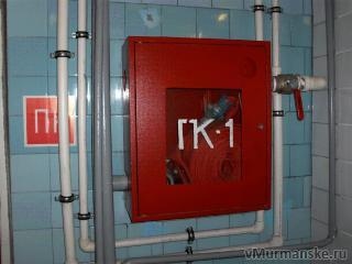

Или к внутреннему пожарному водопроводу с пожарным краном,
к щиту со средствами пожаротушения и.т.п.
