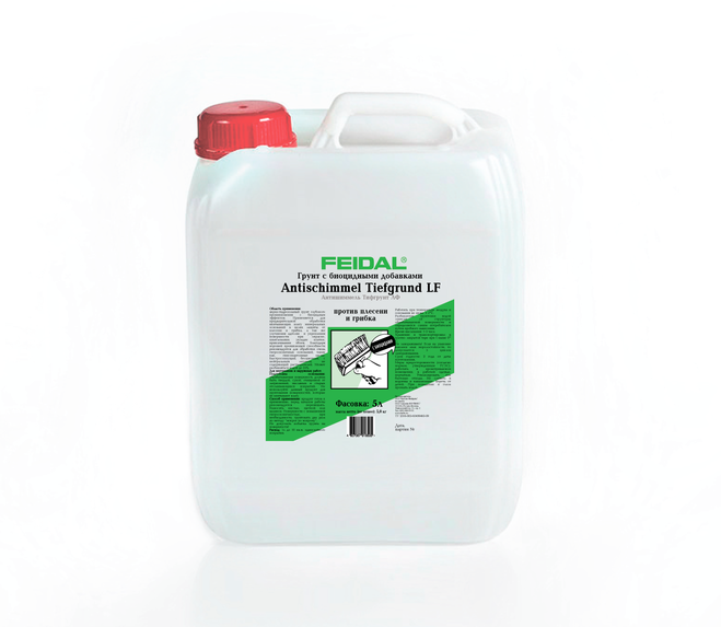

А на счёт грунтовок, вот не плохая анти-грибковая грунтовка "MILKILL".

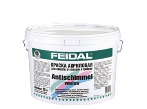

Краску можно вспомнить к примеру "Файдаль-Антиплесень" (Feidal Antischimmel).
Но эти краски и грунтовки не борются с причиной появления плесени, они могут на время остановить распространение, если не решить проблему кардинально, через очень короткое время плесень появится опять.
Мы берем комплекс - краску Антигрибковую feidal и их же грунтовку. Название сложновыговариваемое­, но вот картинка. Как нам объяснили, противогрибковая грунтовка и противогрибковая краска в комплексе работают очень надежно. Важно убедиться, что стена изначально не подверглась серьезному поражению плесенью или нет подтекания влаги. Если стена, не дай бог черная ( у нас так было после того, как соседи сверху залили нашу кухню ) черноту убираем белизной или профессиональными средствами, сушим, затем грунтуем и красим.
