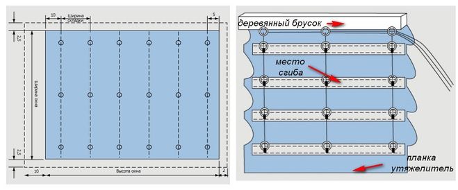

Разметить подгиб для штор. Для фиксации их понадобятся планки (стержни). Сколько количество подгибов столько нужно и планок. Планки должны плотно входить в подгиб, поэтому строчку делать и вверху и внизу подгиба.
На подгибах пришиваются кольца, на одинаковом расстоянии симметрично друг другу, через них будет проходить шнур. Снизу жалюзи в подгиб вшить планку для утяжеления. Так же вшивается планка вверху, на ней просверлить дрелью отверстие для шнура.
Через кольца продеть шнур и то же самое проделать с параллельной вертикальной стороной шторы. Концы шнура зафиксировать, например красивыми кисточками.

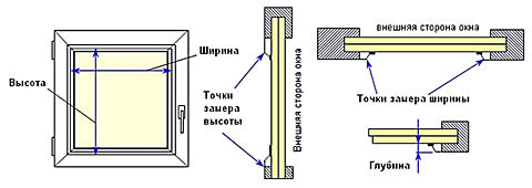

Изготовление любой из перечисленных выше модификации жалюзи следует начинать с промеров оконного проема. Инструкция по правильному выполнению замеров содержится в прилагаемой ниже схеме

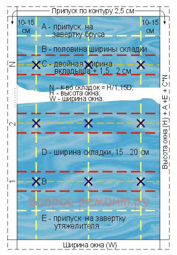

Как сделать римские шторы - рассказано в предыдущем ответе. Однако думаю, что его следует дополнить схемой раскроя ткани
Изготовление рулонных штор гораздо проще римских, поэтому их и изготавливают хозяйки в большинстве случаев. Схему раскроя ткани для таких штор прилагаю

Порядок работы по изготовлению жалюзи из штор следующий:
  1. после выполнения замеров края ткани надо подшить вгутрь;
  2. нейлоновый шнур нарезается отрезками, равными удвоенной высоте жалюзи с добавлением по длине одного сантиметра;
  3. размечаются подгибы, после чего они фиксируются;
  4. по верху подгибы и околоместа, где будет размещаться планка, делается две прострочки;
  5. на бруски в подгибах пришиваются колечки для протягивания в них шнура;
  6. в нижнюю и верхнюю части нарезанного тканевого полотка вставляются деревянные планки;
  7. шурупами или саморезами готовые жалюзи закрепляются в оконном проеме.
