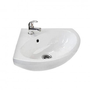

В принципе, при желании, можно установить на стене противоположной от стояка (по ширине, не в длину), вот такую угловую раковину без ножки,
но не советую, чаша маленькая, вода будет разбрызгиваться и попадать на крышку унитаза, очень не удобно пользоваться.
При вставании с унитаза всегда придётся помнить что рядом раковина.
Я уже не говорю о том что пользоваться раковиной через унитаз, это крайне не удобно, а технически подвести воду и организовать слив не сложно.
