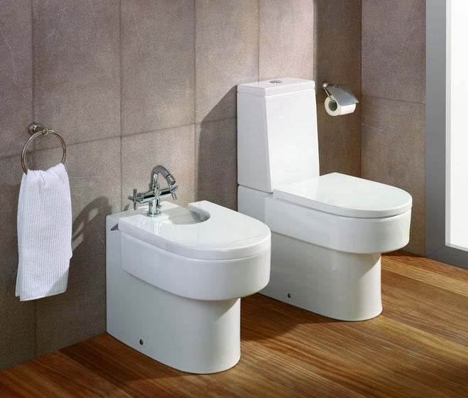

Для второго способа перед бочком просверливаем специальным сверлом для плиток отверстие для установки смесителя с длинным гусаком как на картине
со стороны бочка для слива, там места обычно достаточно для установки такого смесителя как на фото. Подводим горячую и холодную воду гибкими шлангами, а перед гибкими шлангами устанавливаем краны для того чтобы уменьшиить напор воды поводящий до смесителя, потому что такой смеситель резко выдает давление на гусак и можно как обжечься, так и обрызгаться. Да и в первом случае рекомендую устанавливать краны для уменьшения давления воды перед душевым шлангом до смесителя и отрегулировать требуемый напор воды до смесителя душевого шланга.
