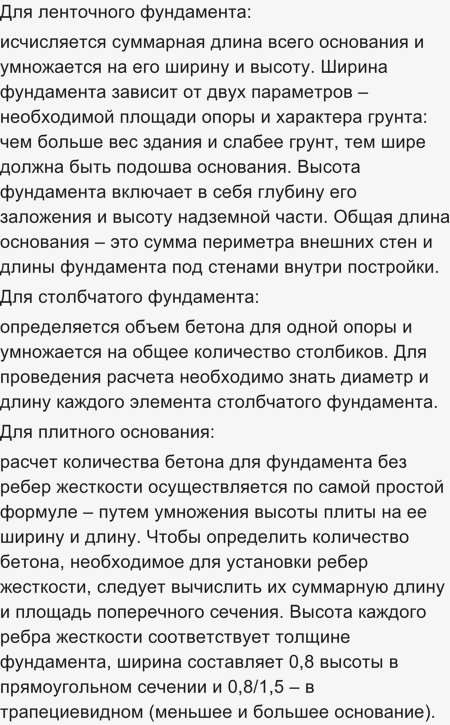

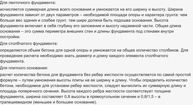

Посчитать расход бетона на фундамент любого дома особой проблемы не представляет, Вам необходимо посчитать глубину оалубки, ее длину, и и ее ширину. После чего можно определить весь объем бетона который потребуется при заливке данного фундамента. Обычно при заливке берут на 10% больше так как приходится раствор уплотнять вибрационной машиной, при этом он дает некоторую усадку.
Как правило в данной ситуации используют формулы для определенного вида фундамента:
