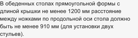

Регулируются размеры столов, задействованных на кухне, а также обеденных, в специальном документе с наименованием:
Где прописаны размеры.
Так высота стола должна быть в пределах 720-780 миллиметров, при соблюдении следующих условий:
Регулируется чертежом №1
По длине крышки нет особо строгих правил, так длина может быть от 1200 миллиметров.
По ширине столы начинаются от 400 миллиметров и в основном набирают по 10 сантиметров до 1000 миллиметров, т.е. 500, 600, 700, 800, 900, 1000.
