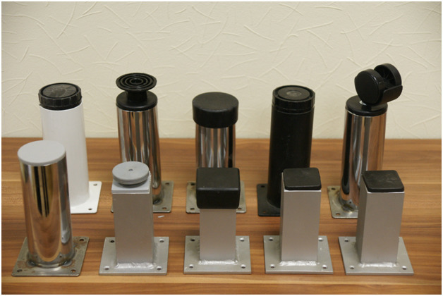

Спасибо всем за помощь и советы. В конечном итоге я прибыл в магазин Мегастрой и наткнулся на акцию "Собери свой стол" или что-то подобное. В рамках акции продавались столешницы чуть меньшего, чем у меня размера и (это самое главное!) мебельные ножки. Последние были как раз один в один мои
Ножки для кухонного стола
Приобретя четыре таких изделия, закрепил из саморезами к родной для меня столешнице.
