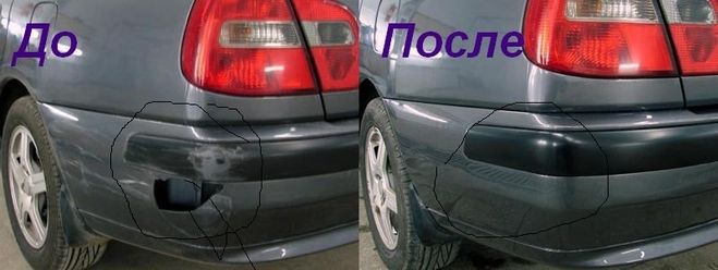

Так уж получилось , что в первый месяц эксплуатации свой машины, а можно сказать в первый день, у меня откололи кусочек бампера . Так что я достал старый разбитый бампер и вырезал небольшой кусочек по трафарету ножовкой по железу и вставил на место повреждения, затем заварил паяльником и для прочности с внутренней стороны вварил пару гвоздей. Короче говоря после этого конечно пришлось шлифовать и красить весь бампер, но бампер стал краше нового и найти повреждение просто невозможно. Но так как вы поставили вопрос где можно посмотреть видио, то я не буду распространяться в деталях, тем более я это делал лет 15 назад, но сейчас многие так делают, так что можно посмотреть здесь.
Ну а вот как выглядел бампер до и после ремонта.
Да на рисунке я просто обвел место после ремонта для сравнения.
