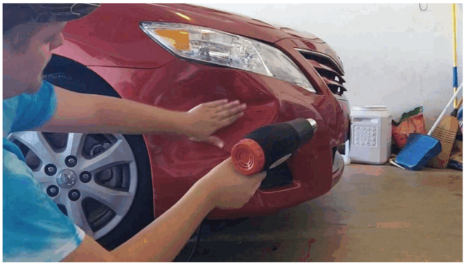

 С помощью фена постепенно нагревается деформированная часть бампера, захватывая некоторую зону вокруг вмятины, передвигаясь от периферии к центру вмятины. Старайтесь прогревать участок как можно более равномерно и помните, что ни в коем случае пластик нельзя перегревать, иначе он начнет плавиться и тогда придется бампер шпаклевать и перекрашивать.
 По мере прогрева бампера в зоне вмятины, постепенно, круговыми движениями, выдавливайте вмятину рукой или подготовленной оправкой с обратной стороны бампера. На этом этапе лучше работать двоем — один греет, а второй контролирует и правит.

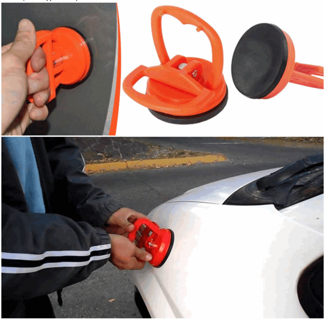

Бывают такие моменты, что с внутренней стороны бампера к месту вмятины не подобраться из-за наличия там различных укрепляющих конструкций. Тогда в таких случаях вмятину вытягивают с помощью вакуумных присосок.
