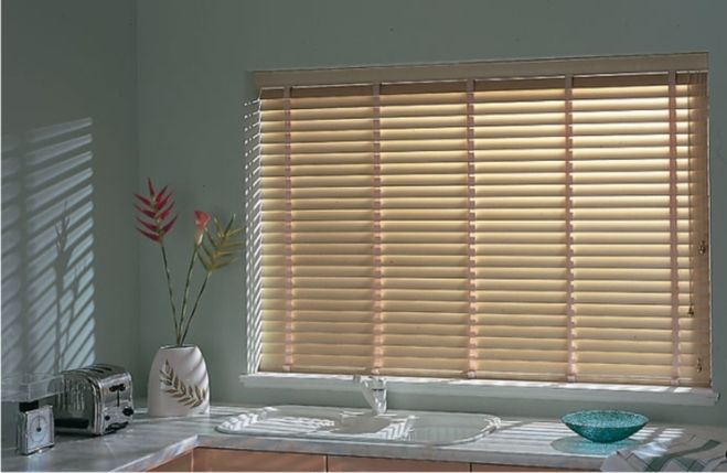

Во втором случае, жалюзи будут крепиться непосредственно к стене над оконным проемом и должны перекрывать весь проем до подоконника и заходить как минимум на 50-70 мм на каждую сторону проема. Еще нужно обратить внимание на место крепления жалюзи над проемом, его материал (деревянная перемычка- будете крепить саморезом, бетонная перемычка- делать отверстие перфоратором, толстый слой штукатурки, которая при работе с перфоратором может отпасть, т.е., нужно будет отступить от края откоса на 70-150 мм). Таким образом, для такого способа расположения горизонтальных жалюзи размер проема нужно увеличить на:
  • по вертикальным сторонам на 100-150 мм;
  • к высоте проема (расстояние от подоконника до края верхнего горизонтального откоса) добавляете в зависимости от состяния и характеристик места крепления прибавляете 70-150 мм.
  • кроме этого, если проем Вашего окна очень большой, имеет смысл разделить пространство на 2 жалюзи (ширина делится пополам). Это скажется в ходе эксплуатации- значительно удобней, когда на больших окнах 2 и более жалюзи.

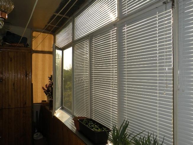

В третьем случае, в зависимости от конфигурации окна (наличие открывных и глугих створок, фрамуг, импоста) определяете количество жалюзи, которое будет на окне. К примеру, на окне с двумя открывными створками и глухой фрамугой, у Вас получится 3 жалюзи.
Размер каждой жалюзи определяется для каждого элемента отдельно. При этом, к размеру светового проема прибавляется:
  • по ширине жалюзи- 15-20 мм на каждую сторону;
  • по высоте - 50 мм.
