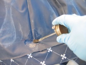

Ну, предположим, что дырку в "теле" бассейна мы нашли. Осталось ее устранить. Самый доступный вариант - это ее заклеить. Обязательное условие: то место, где появилась пробоина, перед заклеиванием нужно хорошо просушить. Значит, если этому мешает вода, то воду нужно слить и дождаться, пока место "травмы" стенки или дна бассейна полностью высохнет. После этого поверхность нужно обезжирить, можно уайт-спиритом.
Посмотрите, какие компоненты шли в комплекте с вашим бассейном. Обычно продают герметик, самоклеющиеся заплатки, могут быть также наборы, которые позволяют приклеить заплатку прямо в воде. Если все это есть, то маленькие трещинки можно заклеить герметиком, а на более солидные пробоины ставьте уже заплатку.
Кстати, если есть заплатка, которую можно клеить прямо в воде, без ее слива, то в наружной поверхности на это же место обязательно приклейте сухую заплатку. Получается латание дырки сразу с двух сторон. Обычно заплатки делают из поливинилхлорида.
Ни в коем случае не затирайте место проклеивания шкуркой! Материал бассейна довольно нежный, вполне можно дотереть до новых дыр.
