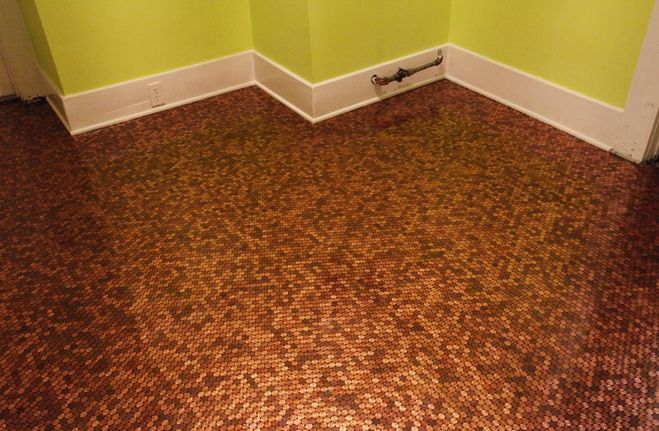

Появилась идея выложить пол рисунком из монет, а вот чем их прозрачным залить, чтоб и видно было и ходить можно было по полу.
Сначала нужно выровнять ваш пол, чтобы он был идеален. Если у вас бетонная стяжка и она не ровная, нужно ее отчистить от грязи, хорошо загрунтовать, и выровнять ее наливным полом. Это пол дает идеально ровную поверхность. Когда наливной пол высохнет, делаем следующую процедуру:
берем кисточку и клей, промазываем небольшой участок, примерно 20Х20см и начинаем аккуратно выкладывать монеты, нужно внимательно следить, чтобы расстояние между вашими монетами было одинаковое, иначе красивого дизайна у вас просто не получится.
Следующий этап: Специальным разведенным клеем нужно пролить все ваше напольное покрытие из монет, чтобы монеты схватились намертво. Для этого продается специальный эпоксидный клей и лак. Марок клея и лака очень много в интернете, не буду никого рекламировать. Качество примерно одинаковое.
