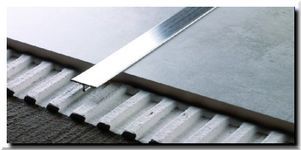

Если Вы имели в виду Т-образный бордюр
и он будет вставляться через ряды по вертикале, или горизонтали, то в принципе и тут ни чего сложного, как крепить бордюр понятно интуитивно,
он приживается боковыми плитками, в месте бордюра крестики не нужны.

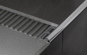

Бордюры (раскладка) иной конструкции
монтируются по тому же принципу, плитка их зажимает, плюс плиточный клей.
Если цоколь (Вы о нём пишите) с наружным углом (хотя там должен находиться цокольный отлив,
но мало ли), то кладём плитку с расчётом что последняя целая (подрезка по низу) бордюр вставляем в конце вместе с "крышкой" наружного угла ("крышка" кафель), то есть в данном случае используем бордюр под названием "наружный угол".

Действительно, такие профиля придают кафелю декоративный вид. Вам понадобятся угловые профиля и простые линейные. Профиль для угла имеет внутренний угол, который и прикладывают к стене, далее наносят шпателем клей и прикладывают плитку. Таким образом, закрепленный с двух сторон, уголок будет надежно держаться.
Прямые линейные профиля кладут на ряд кафеля вместо крестиков и по нему укладывают второй ряд. При такой облицовки швы закрываются и их не надо заполнять затиркой. Все профиля держатся за счет раствора.
