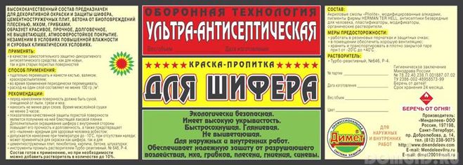

Профессионалы рекомендуют использовать для шифера следующие виды красок:
• водные акриловые (Alpina Dachfarbe, Kilpi и пр.);
• акриловые на органических растворителях (Шикрил, Этернит и пр.);
• силиконовые (эмаль «Ко-шифери др.);
• алкидные (например, Mixon Slate);
• полимерные (например, ПС-160).

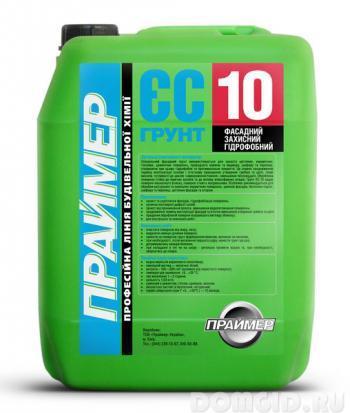

Я рекомендую красить шифер после его обработки антисептиком
И предварительно прогрунтовать

Как правило, для покраски шифера используют следующие виды красок, которые обладают своими преимуществами и недостатками. К тому же, покрытие шифера краской значительно увеличивает срок его службы и предохраняет от выброса в атмосферу асбеста при повреждении шифера. Краска как бы сооздает защитное покрытие. Давайте рассмотрим виды красок, которые можно использовать для покраски шифера:
1 акриловые краски - они не токсичны, износоустойчивы, сохнут быстро, создают приятную гладкую поверхность. Я бы отдал предпочтение именно этому варианту. Покрытая такой краской крыша отталкивает влагу за счет чего на порядок быстрее сходят вода и снег,
2 жидкий пластик - этот состав представляет собой полимерную эмаль. Такое покрытие характеризуется практичностью, устойчивостью, довольно быстро сохнет. Стоит эмаль довольно дешево, однако, уступает акриловым составам по морозоустойчивости, поэтому ориентируйтесь на то, какие в Вашем регионе зимы. При покупке поинтересуйтесь у продавца по поводу конкретных значений температуры, сверьтесь с упаковкой,
3 краски на силиконовой основе - не токсичны, также защищают шифер от атмосферных осадков. Довольно дорогостоящие краски, да еще и отличаются высоким расходом,
4 составы на битумной основе - из преимуществ можно отметить влаго- и морозоустойчивость, дешевизну. Вот только преимущества просто таят на фоне недостатков, а они следующие: состав токсичен, быстро стирается и долго сохнет,
5 масляные эмали для шифера - неоспоримое преимущество - широкий выбор оттенков. Такие эмали устойчивы, но в то же время срок службы составляет около трех лет (возможно даже, что Ваш сосед использовал такой тип красок и они уже отслужили свое). К тому же, масляные эмали долго сохнут, поэтому перед тем, как приступать к работам, нужно узнать прогноз погоды и быть достаточно уверенным в нем - пока подготовите поверхность, пока нанесете один слой, другой...,
6 кремнийорганическая краска для шифера - это смесь из нескольких красителей и наполнителей, основой состава выступает силикон. Что сказать, материал прочный, однако для лучшего эффекта наносить его нужно минимум в два слоя. Также требуется тщательная подготовка поверхности;

Итак, после того, как поверхность подготовлена, ее необходимо загрунтовать. Делается это для того, что увеличить адгезию краски с шифером, что поможет также уменьшить расход самой краски. Данным этапом пренебрегать не стоит, чтобы не получить результат как у соседа. К тому же, это самый приятный этап работы - пару взмахов кистью и готово!
