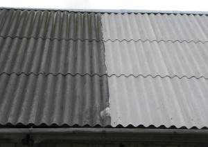

Перекрываем крышу на бане и укладываем шифер. Сколько сантиметров надо напускать шифер на отлив, чтобы вода шла по отливу?
