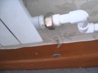

На даче рабочие в ванной не подсоединили трубу к радиатору. Как самим присоединить к радиатору полипропиленовую трубу?

Если речь об алюминиевых, или биметаллических радиаторах, то должен быть вот такой комплект.
Если речь лишь о том что всё установлено и осталось закрутить американку, то возьмите в руки два универсальных ключа, одним держите американку, другим затягивайте её.
Если речь об установки кранов, то пакля, фом (как вариант, есть и другие), закрутили кран в футорку.
На кран фитинг "папа", или "мама", но уже полипропиленовый.
Далее включаем паяльник, замеряем расстояние от той трубы что у Вас уже должна быть.
Отрезаем трубу, учитываем глубину захода полипропиленовой трубы в фитинг (на трубах 20-ь мм, это 1,5 см), паяем, соединяем.
Углы 45-е, 90-е, уже смотрите по месту, всё зависит от того как подвели трубы.
В общем получается следующая картина:
Если работу не доделали, но при этом всё спаяли, осталось соединить резьбовые соединения, это одно, если надо паять полипропиленовые трубы, нужен паяльник. если его нет (а скорей всего так оно и есть), то звоните сантехникам, покупать паяльник для нескольких соединений чрезвычайно дорого.
Если система отопления полностью собрана и вам действительно нужно только подсоединить трубу к радиатору, кстати, какую верхнюю или нижнюю, То наматываете на резьбу фом ленту, прокручиваете до упора. Далее откручиваете и еще раз наматываете ленту. Важно сделать именно так, то есть намотать два раза. Затягиваете аккуратно, чтобы не сорвать резьбу.
