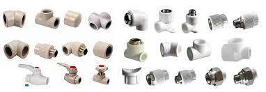

Для полипропиленовых труб существуют всевозможные переходники:
как видите, есть различного применения и конфигурации.

В магазине покупаем вот такие изделия,
это резьбовые соединения (фитинги) под полипропилен. Возможно Вам больше подойдут угловые резьбовые фитинги,
есть и тройники с резьбой.
