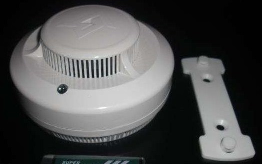

Вот ещё один вариант, извещатель вид сзади
в наличии отсек для батареек (которые меняются периодически) поэтому снять извещатель не сложно.
Две прорези овальные, чуть поверните извещатель против часовой стрелки, он легко снимется.
Если надо снять и крепления (планки см. фото, планку выделил овалом),
то планка (могут быть и кронштейны) крепится к потолку шуруп + дюбель, выкручиваем шурупы и убираем планку извещателя.
