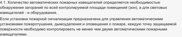

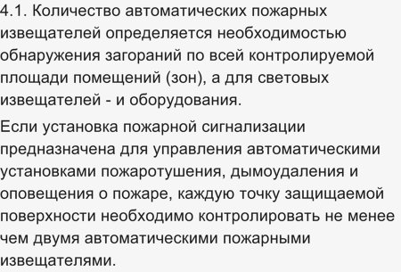

Количество единиц пожарных сигнализаций необходимо определять, исходя из обстановки в частном доме.

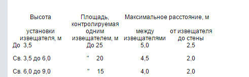

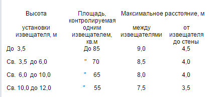

Что касается расстояния, то тут нужно определить, какой именно извещатель - дымовой или тепловой.
Таблица для дымового извещателя:
А вот таблица для теплового извещателя:

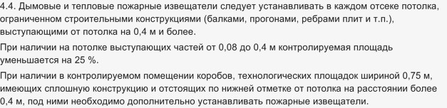

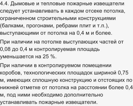

По поводу частоты установки есть пункт 4.4.
В одном помещении должно быть не менее двух извещателей.
