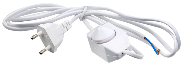

Если результат отрицательный, то оставьте в покое поломанный диммер (отсоедините его от схемы подключения и поменяйте провод на комплект (вилка-провод-диммер)
Если же у Вас светильник с расположением диммера на проводе, а не в корпусе, то воспользуйтесь комплектом на фото выше, произведя простую замену провода.
Или приобретите самый простой диммер и замените:

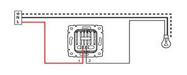

Что касается подключения, то диммер в чистом виде подключается как обычный выключатель. Т.е. происходит разрыв одного провода (от вилки подсоединяется на вход диммера, а провод к светильнику подключается к выходу диммера. Это важно.

Если у Вас провод с диммером (регулятором яркости света),
то надо его полностью менять (можно заменить только регулятор, если найдёте точно такой же).

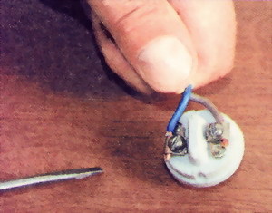

Демонтируем плафон светильника, выкручиваем лампочку, разбираем патрон,
нам нужна только контактная группа.
Выкручиваем два шурупа, убираем старый провод.
Всё, крепим новый провод с регулятором (диммером) и производим сборку светильника в обратной последовательности, затем крепим светильник к поверхности и включаем вилку в розетку.
При необходимости можно почистить контакты в патроне.
