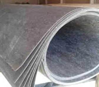

Паронитом называют материал, состоящий из асбеста, каучука, серы и наполнителей.
При производстве паронита распушенный асбест смешивают с резиновым клеем, добавляют наполнители и полученную массу прогоняют на горячих вальцах. В итоге получают паронитовые листы. Для повышения прочности материала в него дополнительно могут добавлять металлическую сетку из нержавейки. Паронит термостойкий материал и способен выдерживать температуру до +490 градусов.

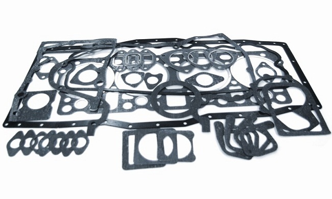

В основном из паронита делают герметизирующие прокладки. Прокладки могут быть следующих видов:
  • общего назначения;
  • маслобензостойкие;
  • армированные;
  • кислотостойкие;
  • электролизерные и др.
Область применения паронита довольно широка - автомобильная и пищевая промышленность, нефтегазовая отрасль, металлургическая индустрия, коммунально-хозяйственная сфера. На бытовом уровне паронитовые прокладки используется для герметизации соединений в системах водоснабжения и отопления, при ремонте автомобилей.

Делают паронит из измельченного (распушенного) асбеста, добавляют в него вяжущею резино-каучуковую смесь, которая придает изделию герметичность и пружинящие качества.
Паронит может быть жестким с добавлением графитного наполнителя или совсем мягеньким и эластичным с другими композитными наполнителями.
Основное назначение паронита это герметизирующие прокладки, также паронитовые прокладки армируют металлическими элементами, такими как кольца, вальцовка, сетка, проволока или посадочные плашки.
Пример применения паронита, это прокладки головки блока цилиндров которые есть в любом автомобиле.
Паронит промышленностью выпускается в листах разной толщины и размеров, с разными свойствами и цветом, обычно это от серо-голубого до чёрного.
Далее из этих листов и производят методом вырезания или штамповки разного рода прокладки и прокладочки.

А далее из этого материала (листового) делаются прокладки, в домашних условиях, вырубаются, вырезаются.
