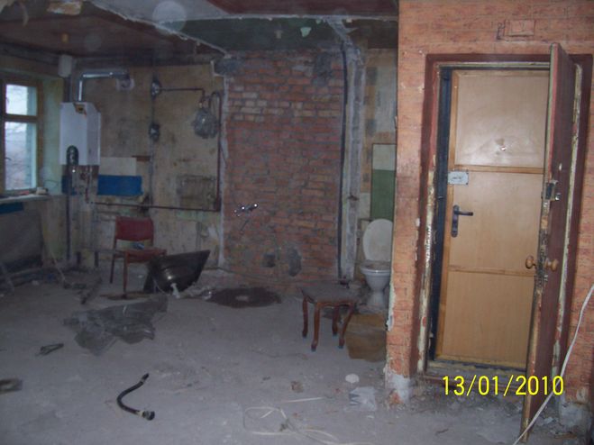

На примере внизу - двухкомнатная квартира с полностью убранными не несущими стенами.
