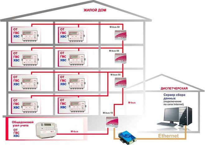

Настоятельная рекомендация, перед тем как устанавливать «внутридомовой счетчик на отопление на многоквартирный дом» в специализированной инжиниринговой организации, имеющей соответствующие допуски заказать проект коммерческого узла учёта тепловой энергии конкретно для вашего дома с системой диспетчеризации, например по схеме, как на рисунке ниже:

Рис.1
По этой схеме жильцами дома будет оплачиваться только потреблённая тепловая энергия без учёта всяких посторонних потерь. Как заставить «другую заинтересованную сторону» принимать данные от вашего узла учёта - другой достаточно сложный вопрос имеющий «местные особенности».

Данный комментарий был добавлен в качестве пояснения к голосованию против данного материалаАвтор ответа совершенно далёк от реальности. Тепловой счётчик в многоквартирном доме устанавливается на границе эксплутационной ответственности. По тепловым сетям эта граница установлена на вводных задвижках теплотрассы, в подвале жилого дома - там и устанавливается общедомовой теплосчётчик.  —  8 лет назад
