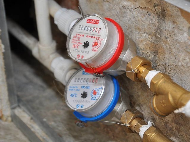

В квартире стоят два красных счётчика на горячую воду и на холодную воду, счётчики одинаковые, в красном корпусе, написано, что до 90 градусов.
А можно ли замещать счётчик холодной воды на счётчик для горячей воды?
6
Что бы ответить на Ваш вопрос, нужно разобраться в характеристиках самих счетчиков.

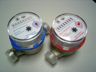

Счетчики для холодной воды предназначены для воды с температурой от 5 до 40 градусов, счетчики для горячей воды предназначены для воды с температурой от 5 до 90 градусов. Различий в конструкции самих счетчиков нет, возможно только использование менее термостойких материалов в изготовлении некоторых элементов.
Исходя из вышеуказанных параметров, можно сделать вывод, что счетчики для горячей воды можно устанавливать и на горячую и на холодную воду, а счетчики для холодной воды можно устанавливать только на холодную воду. Таким образом, так как Вам установили счетчики воды (а именно, что на холодную воду поставили счетчик для горячей воды) не является противозаконным.

Отвечу так, на примере смесителя где в один кран ставится заглушка синего цвета, а в другой красного, что свидетельствует о том, что один открывает горячую, а другой холодную воду.
Вот так и со счётчиками, всё их отличия только лишь в цвете корпуса, для простоты контроля, более того скажу, что если счётчики изготовлены одной фирмы, они полностью идентичны.
Теперь зачем же их красят в разные цвета, чтоб проще было контролировать и визуально отличать при съёме показаний, поэтому они отличаются цветом.
Если не брать во внимание тех продавцов которые с непонятных причин продают счётчики для горячей воды дороже или предлагают счётчики для холодной воды низкого качества соответственно и дешевле, то в принципе они должны стоить абсолютно одинаково!
В них ни в маркировке, ни в технических условиях эксплуатации отличий нет.
Поэтому если поставить оба счётчика красного или синего цвета, ничего в этом противозаконного нет, только стоит внимательно отнестись при съёме показаний и при сдаче на поверку, чтоб не поменять их местами, так как горячая вода значительно дороже холодной и потребление её меньше.

Разрешил я эту проблему, оказывается, что синий счётчик можно ставить только на холодную воду и никуда больше, а вот красный счётчик считается универсальным, а не как многие говорят именно под горячую воду.
Так что если в квартире стоит два красных счётчика, это и правильно и законно.
Разница между ними вот какая:
  • синий счётчик имеет меньшую рабочую температуру прогоняемой воды, а красный до 90 градусов;
  • у синего счётчика больший период между поверкой, чем у красного;
  • визуально очень удобно ставить на горячую воду красный счётчик и на холодную синий, так как будет меньше ошибок при считывании показателей циферблата.
Да, безусловно можно. Счётчики, к примеру СГВ-15 можно назвать универсальными, так как они предназначены для измерения объема, как холодной, так и горячей питьевой воды.
Они могут быть установлены на трубопроводы температура которых находится в границах от + 5°C до + 90 °С. Этот параметр и допускает их установку, как на горячий, так и на холодный трубопровод.
Возможно тот случай о котором говорится в вопросе, есть не что иное как установка одинаковых универсальных счетчиков, которые подходят и для линий горячего водоснабжения, и для линий холодного водоснабжения. И да, универсальные счетчики имеют красный цвет ободка.
Ну даже если и назначение водомера, сугубо узкое - только для горячей воды, его все равно можно ставить на холодную.
