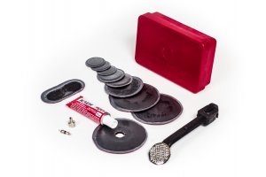

В продаже есть специальные ремкомлекты, или аптечки для ремонта камер.
Вот например аптечка "АРК-1".
Предназначена для ремонта камер грузовых автомобилей, тракторов и иной сельхозтехники.
В набор "заплатки" различного размера, клей, причём самовулканизирующийс­я (клей резиновый) ролик с тёркой, вместо наждачной бумаги.
