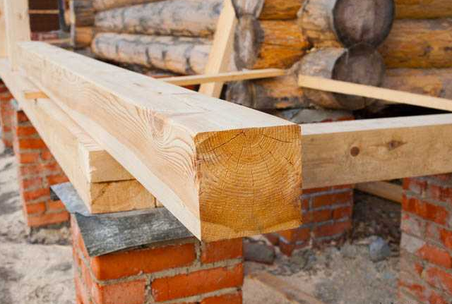

Этапы возведения дома из бруса:
  1. Делается первая обвязка, на которую пойдет основная нагрузка всей конструкции дома. Для того, чтобы дом не портился от влаги, идущей из земли, подкладывают первой доску из самой устойчивой породы дерева - лиственница. Этот вид дерева имеет хорошую защиту от природы, пропитан большим количеством смолы, обладает антисептическими свойствами, но, несмотря на это, доски все равно пропитывают дополнительно химическими антисептиками для повышения устойчивости к влаге, против грибков, насекомых, плесени. Между пластом лиственницы и бетоном (фундамент) прокладывают гидроизоляцию - рубероид в два слоя.
  2. Сборка сруба.
  3. Черновой настил для пола и потолка, это будет основой для дальнейших видов работ с ними.
  4. Возведение каркаса для крыши (стропила, коньки, опоры и другие опорные элементы крыш).
  5. Через год или полтора производится тепловая изоляция дома, крыши.

Здравствуйте! Каждый перечисленный Вами вид бруса подойдет для строительства частного деревянного дома. По технологии строительства легче будет работать с оцилиндрованным брусом. Если фундамент дома уже возведен, то сверху на него начинайте монтаж бруса. Укладывайте верхний ряд древесины по всему периметру фундамента. Углы бруса соединяйте между собой с помощью выпиливания зазоров, образуя таким образом естественную сцепку бруса между собой. С помощью данного метода укладывайте один ряд оцилиндрованного бруса за другим. Между брусом желательно прокладывать натуральный утеплитель в виде пакли, чтобы предотвратить образование даже минимальных щелей. После выгона стен дома следует заняться формированием каркаса кровли жилого строения. Для этого от верхних углов дома выводите стропилы к центру дома и соединяйте их верхние края между собой с помощью гвоздей. Имея каркас из стропил можно сверху на них набивать доску или формировать опорный брус. Это уже зависит от площади кровли.
