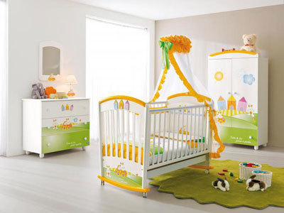

Что касается оригинальной покраски, то здесь можно делать всё что угодно, можно фантазировать, выбирать разные оттенки и тона.
Так как дети любят яркость, красоту, вот поэтому кроватку можно покрасить в светлый цвет, а потом нарисовать красивый рисунок. Можно кроватку сделать разноцветной, как радуга.
детская комната
