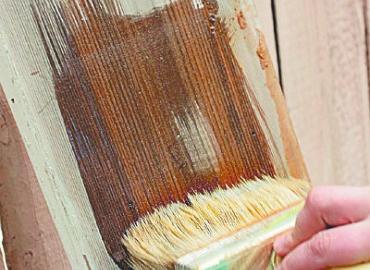

  • наиболее качественная окраска получится при использовании в качестве инструмента кисти с жёсткой щетиной ;
  • чтобы убедиться, что цвет краски подобран верно, обязательно сделайте пробный выкрас на небольшом куске доски оставшейся от монтажа ;
  • как можно чаще (4-5 раз в час), тщательно перемешивайте краску, для получения ровного оттенка ;
  • наносить состав необходимо тонким равномерным слоем по направлению роста волокон ;
  • как можно тщательнее обработайте торцы, через которые в древесину проникает влага.

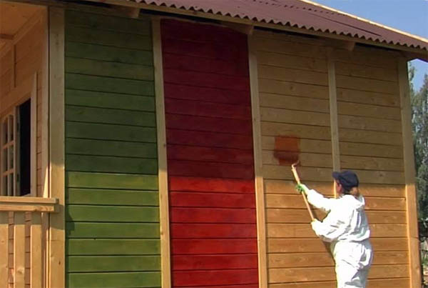

Красить деревянные фасады можно:
  • Кисточками;
  • Валиками;
  • Краскопультами.
Для окраски можно использовать эмалевые, водоэмульсионные краски любых производителей и лаки, а также масло-лазурь.
