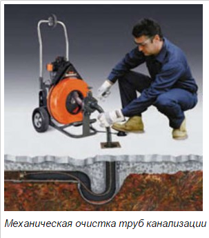

Механический метод позволит избавиться не только от растворимых загрязнений, но и от щебня, ила и твердого мусора. Для этого есть специальные машины для очистки канализации.
