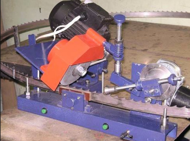

Заточка ленточных пил обязательно производится на специальном станке, иначе материал на выходе пилорамы потеряет всякую геометрию. Что из себя предоставляет этот станок? Вот один из множества, станок для заточки ленточных пил "Кедр"
Вот его технические характеристики
