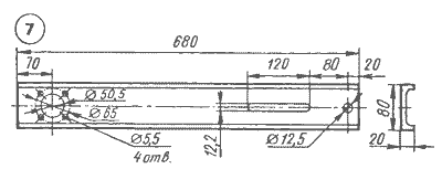

На рисунке 2 показаны размеры штанги. Ее можно изготовить из швеллера №8. К столу штанга крепиться уголком.
Рисунок 2

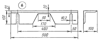

Направляющие (поз 6) обеспечивают правильное положение бревна при разрезании. Изготавливают из уголка (рисунок 4).
Рисунок 4

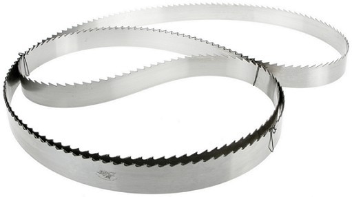

Режущий инструмент (лента, поз. 3) лучше купить. Толщина зависит от сорта дерева (рисунок 5).
