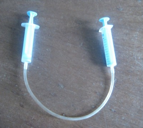

Дело в том, что когда я был маленьким, то мои дядьки часто сталкивались с проблемой, как повесить полку без уровня но естественно ровно. И вот что только они не придумывали и в стакан воды набирали и пытались по уровню воды в стакане ориентироваться. Да раньше хоть и говорят хорошо жили, а вот с инструментами были проблемы. Так что и я на даче однажды столкнулся с такой проблемой. А уровень остался в гараже. Так что я тоже пытался вспоминать и про банки налитые водой и про мячики , которые не долждны катиться на ровной поверхности. Но все это не то. И вся проблема еще и усугублялось, что был один и сам не мог отойти и хоть на глаз прикинуть. И тут мне попались на глаза два шприца. Перед этим я карбюратор прочищал и остались на столе шприцы и ткт я понял, что все просто и сделал вот это.
Так что это простое устройство напоминает водяной уровень и принцип работы тот же. Так что такое может сделать каждый и именно это и поможет ровно повесить полку. Я не говорб о принципе работы этого устройства, но я думаю это и так понятно заливаеие воду и используете принцип собщающихся сосудов.
