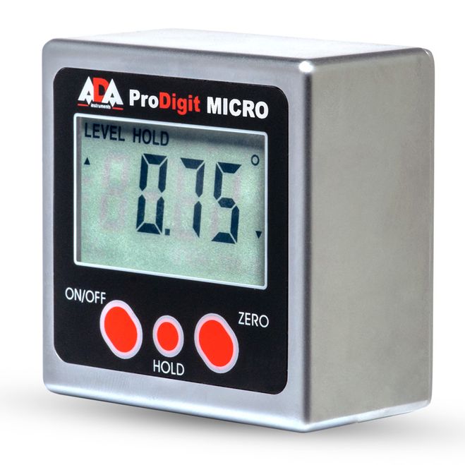

Электронный уровень применяется, как правило, внутри помещений при ремонте окон, потолков, выравнивании углов, наклейки обоев и закрепления на стенах каких-либо предметов. Стоит этот прибор (если сравнивать цены одного и того же изготовителя) меньше, чем электронный нивелир. Вот как выглядит одна из моделей электронного уровня
