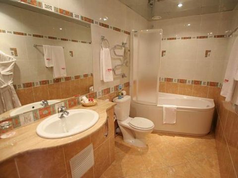

Санузел объединяет в себе и ванную комнату и туалет, вот фото
для наглядности, в семье разнополые пользователи, чтобы не создавать очередь возле туалета (особенно в утренние часы) Санузлов должно быть несколько.
